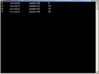

最後就是查詢啦
那我們來查詢看看level小於50的所有用戶
然後顯示在電腦上吧
最後結果是
正確!
