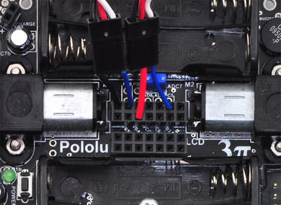

其實,主要就是敝人我把接收機以這種接法接在IC上
但是,當我都接好了‥3PI上的電池也有電,程式碼也
先使用參考網址的程式碼下載與燒錄進去了!
問題來了‥開啟電源與遙控器電源,使用遙控器遙控,
卻沒有任何的前進或後退,甚至更不談不上左、右旋轉了
請問,我是哪裡有錯了嗎?
希望能夠替小弟我解決這難題,不曉得是我程式碼哪裡
沒有修改呢‥還是什麼
P.S 接收機、伺服機、遙控器已使用獨立電力測試過可以正常動作
      但是,接到3PI上就不行了呢
P.S 遙控器的中立點我沒有微調,因為目前都不能正常動作了 ‥
微調部分要等實際可以前進後退與轉向再做調整了!
附上我使用的遙控器與接收機

2#
發表於 2010-12-20 12:43:35 | 只看該作者
有用示波器確認過波形嗎?
3#

發表於 2010-12-22 14:37:47 | 只看該作者
我沒有玩3PI,所以只能那麼猜測,
你再試一下,一顆伺服加電源接在接收機上,
不過這次,電源插在伺服機的插座上,
這是測試伺服機的插座跟電源輸入插座有沒有通,
或者,從3PI拉電源出來,接上接收機,再插上一顆伺服機,
這是測試3PI的電源是否有正常輸出,另外也可測試
3PI的電源能否推動接收機.
以上都是最基本測試.

發表於 2010-12-22 16:02:46 | 只看該作者
已嘗試方法一、
我先說我已經是過的測試方式,一條伺服線插在接收機的1-ch(正、負極用單心線插在3PI已焊接插座上)
伺服機插在接收機的2-ch,3PI開啟電源→遙控器開啟電源=伺服機沒有動作
所以.....照你所敘,你的3PI要嘛沒有電源給接收機,要不就是推不動接收機,
還有一個情況,伺服插座跟電源插座沒有相通,
你可以試試,接收機只接訊號線到3PI,然後接收機獨立外接電源,
再開搖控器試試.
