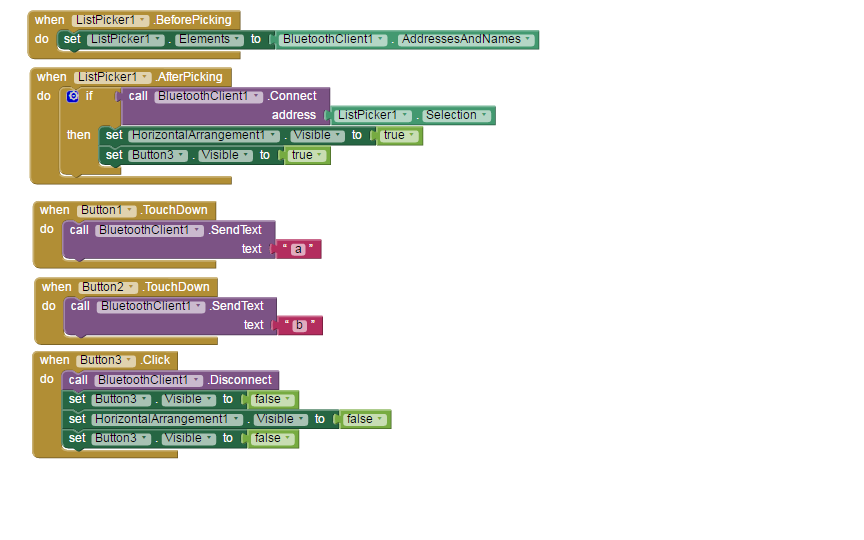

我現在要透過APP來控制步進馬達但是他不會一直持續的動作 我按一下它才會動一下 我要如何可以按著按鈕讓馬達持續的動? 這是我的arduino程式 #include <Stepper.h>   Stepper stepper(200, 13, 12, 11, 1 ...

超新手 發表於 2016-4-28 11:43:54
本帖最後由 超新手 於 2016-4-28 11:57 編輯
作法前面就有寫了
當然, 也可以不要改 Arduino 端
改 APP inventor 也是 ok
只要按下按鈕就一直送 a 或 b
基本上按下按鈕就啟動一個 timer , 固定時間送 a(或b)
鬆開後就停止 timer
