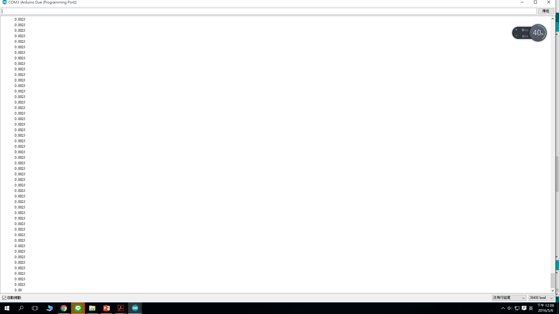

本帖最後由 mazda770 於 2016-5-6 12:29 編輯 目前如果我的baud rate設定為38400我寫一個迴圈計時器(利用micros函數)並且在程式端 float Sampling_time; void loop() { println(Sampling_time); } 序列埠輸出圖 ...

超新手 發表於 2016-5-6 12:50:35
本帖最後由 超新手 於 2016-5-6 12:57 編輯
你自己寫的 println, 已經把浮點數轉為字串
所以你才有辦法看懂
如果是傳binary, 應該是亂碼
所以是 0.0023\n\r 8 個bytes(加換行, 回車)
因為一個 byte 是 1 start+8data+1stop= 10 bits
所以是 80 bits
mazda770 發表於 2016-5-6 12:40:11
大大請問一下為什麼是  (8+2)*8 呢
我的認知是:
如果宣告的是float不是只有4byte的記憶空間也就是32位元
加上起始即收尾  32+2
麻煩您解釋摟
超新手 發表於 2016-5-6 12:36:08
應該是((8+2)*8)/38400=0.002083333
還蠻接近的....
