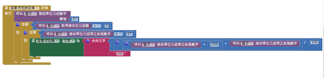

我照上面的結果還是沒辦法傳回手機........
我APP INVENTOR 裡面也只有改發送文字的地方..CLOCK的數值也有拉長至2秒,可是手機上面還是完全沒顯示...
新 (1.32 MB, 下載次數: 2245)
APP介面
APP介面
wen201 發表於 2016-12-7 06:23:04
APP的計時器 速率要調慢一點 不然遙控的部分 會被傳距 傳的q 擋住 導致遙控失靈 只剩測距部分會動作

然後我是app的部分是 呼叫藍芽傳送單位元組數字97 改
                               呼叫藍芽發送文字 q

wen201 發表於 2016-12-2 13:30:48
謝謝回復  已解決
我把app傳數字97 改成傳字串' '
再用 switch case 命令
就成功了
