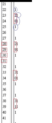

你好,剛剛試了兩個Arduino Nano 接TX RX 可以正常通訊
但是Arduino Nano 對 Arduino Uno 的通訊不正常,可以問一下問題在哪嗎@@
我在Nano寫了一個for迴圈,
for(i=0 ;i<100;i++)
delay(1000)
但是UNO的那一端顯示的數字不對,也沒有依照我的delay在跑(程式是正常執行後就直接複製過去!)
但是Nano 對 Nano可以正常顯示 ,能幫我解惑嗎?

2.其實你可以用 SoftwareSerial
