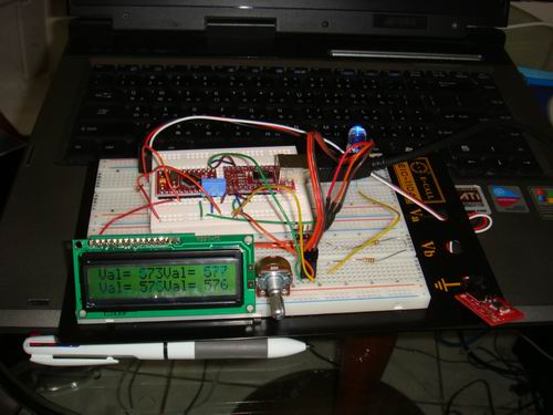

本帖最後由 tommylin 於 2012-9-10 14:57 編輯 arduino Mini + USB Mini LCD 2x16 光敏電阻 遮蔽 光敏電阻的時候, LCD 數據降低.
