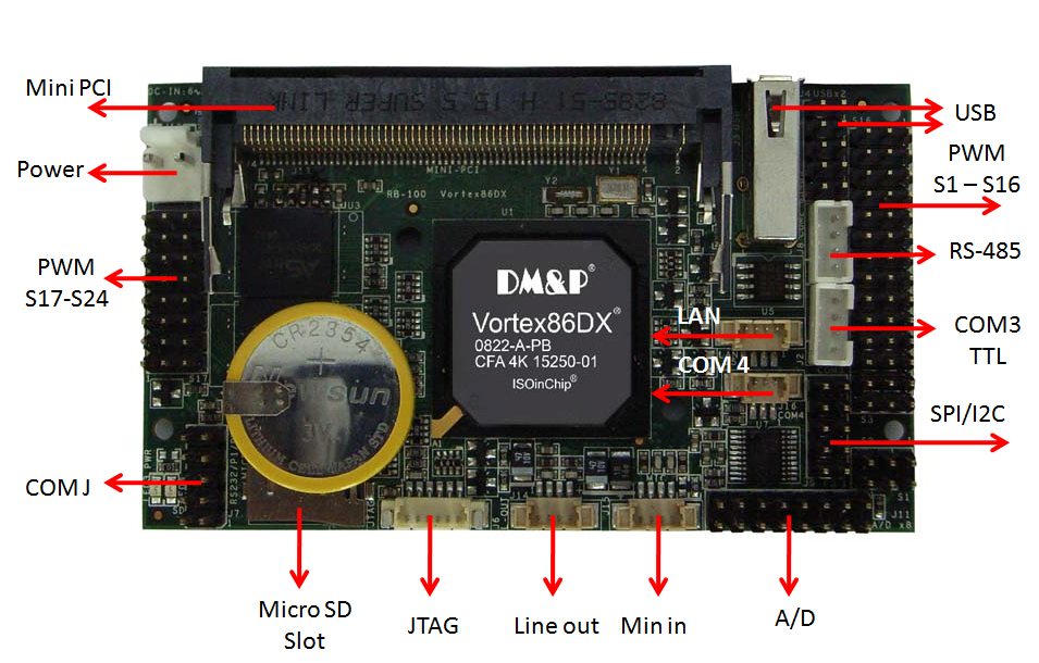

本帖最後由 uucww 於 2009-2-11 06:39 編輯 搶鮮!!1000MHz 安東尼小主板最新產品照 http://www.roboard.com/RB-100.htm

另外板子上還有 GPIO 可以拉出來,只是不曉得合不合 你的 CNC 用
