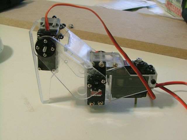

mzw2008 發表於 2009-10-7 00:28:34
另外螺絲用塑膠的可以減輕重量
不過塑膠螺絲很貴, 我目前正在研究自己車的方法
以及正在威脅鐵工廠幫我車(打算大量弄一萬顆出來, 送禮自用賣人三合ㄧ喔)
規格是3mm, 1cm或是8mm長度, 他們一顆才0.5元, 不過對方要求我要做10萬顆才願意做
我正在討價還價(瘋掉喔, 10萬顆耶, 我要如何消耗掉啊,吃掉嗎@@)
另外關鍵結構處也許可以改用PVC, 感覺比較韌, 不像壓克力會比較脆
mzw2008 發表於 2009-10-7 00:23:51
真是太厲害, 請受小弟感激的一拜
不過, 個人有個小建議
0085.JPG這張, 這樣黏比較會有問題, 容易扭力一大就斷開或是用久會斷
這個形狀我處理的話會去買10mm厚度的壓克力自己"銑", 形狀和結構都會好很多喔
你說沒有銑床如何自己銑咧
我個人目前暫時用"鑽床" 結合細的鎢鋼鑽頭來洗
用夾虎夾住就可以洗了, 這時候就是考驗你的手指抓住夾虎的穩定度
這陣子我天天練握力練習器, 洗出來的東西還是有差的
不過我已經開始做CNC, 未來叫電腦洗比較爽啦(我是偷偷參考UUCWW老大的作品來做的)
個人亂七八糟意見僅供參考
