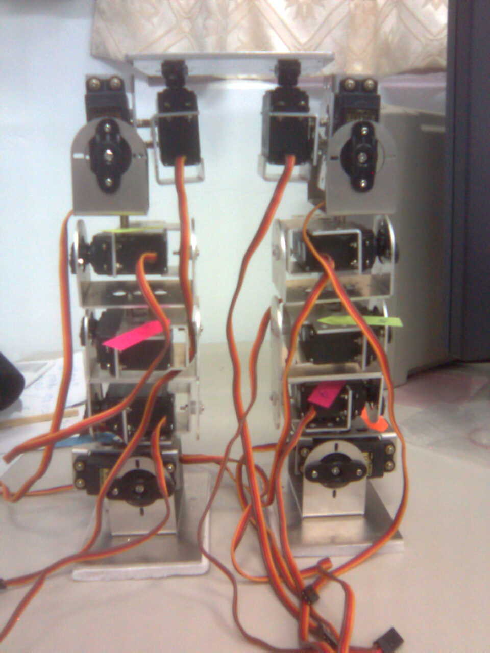

本帖最後由 ed614800 於 2009-6-10 02:55 編輯 6人分工完成  馬達採用MG995  價格大概三百多 用了12顆伺服馬達   動起來還蠻穩的! 目前正在用solidworks畫上半身的圖   ...

ufpatsai 發表於 2009-6-15 22:48:46
迴轉軸應該是最上面的那兩顆,參考一些兩足的結構,迴轉軸應該落在腳的正中央,這樣比較省力,也比較符合結構,以上是敝人淺見^^有錯還請包涵^^
ed614800 發表於 2009-6-15 02:56:14
沒錯...目前正努力克服重心轉移的問題
請問大大所說的回轉軸是哪個部份呢?
lakers3411 發表於 2009-6-14 14:10:04
這機器人走路走起來可能會很吃力喔  2支腳距過寬 會造成走路時重心轉移非常困難 (以上都是經驗有錯還請多多指教)  不過基本上沒有其他太大問題  還有一個是腳的迴旋軸部份 可能也會造成行走時的不安定  這2點作改善後
應該可以走的不錯

ed614800 發表於 2009-6-11 01:48:06
我們是發包給工廠  用鋁板製成零件
可是沒有預期的好  還要經過精修以及自己車軸承
才完成現在完成圖
目前因為時間的關係   上半身應該暫且不弄了
只剩下惱人的程式要寫了0.0
yyy 發表於 2009-6-10 21:29:54
請問solidwork做成的圖檔有用來生成gcode嗎?
還是給人加工做成零件呢?
