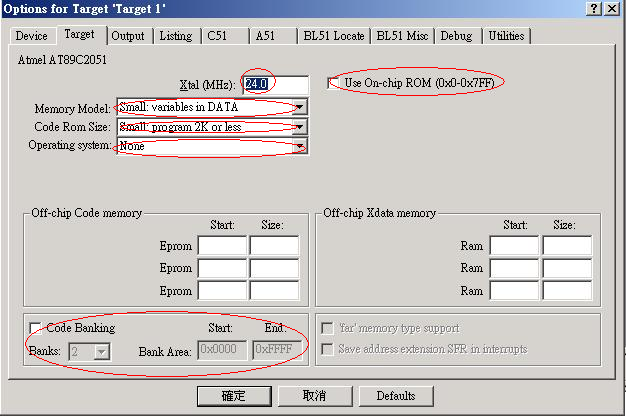

想請問各位大大 我在用KEIL C時 設89C2051 在Target 與Output 這兩欄設定 有哪些要注意的? 如果有圖片教學也可以 等待大大的幫忙 謝謝 ^_^

miaoichi 發表於 2009-11-12 14:27:27
Target 部份只要設定你使用的晶體振盪器 12M就打12M,其他不用管
OUTPUT:只要勾選Creat hex即可。
mac1 發表於 2009-7-17 16:20:49
在記憶體用的很大的時候,像是用到 8k以上的話,
才會需要另外設定target 分配一下記憶體,
89c2051 應該是沒記憶體問題吧,
compiler 之後注意警告訊息,不要超過使用就行了
output 印象中是設定 輸出成 hex 檔案或是 bin檔
差別在於燒錄機接受哪種格式,通常是都支援啦
以上,應該沒記錯啦
