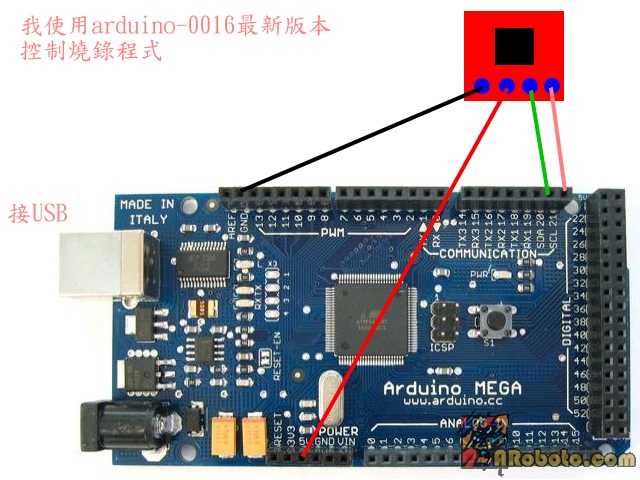

小弟買了個電子羅盤, 搭配藝科買來的arduino Mega 不過怎麼接都沒有任何反應, 用網站抓來的範例程式 腳位有正確接到SDA/SCL 執行以後沒辦法接收到任何資訊哩 請教是否有大大們使用過這樣的組合呢 ...

rose40 發表於 2009-7-31 09:44:30
3# mzw2008
pin 20/21是這兩個腳位,
問一下, 你的HMC6352 是 Sparkfun 的還是 Seeed studio的?
可以秀一張連線方式的照片嗎 ?

mzw2008 發表於 2009-7-30 15:26:32
感謝回覆
他板子上已經標明的很清楚
(原廠PDF文件卻沒有清楚的寫出, 也找不到詳細版子放大接線指示圖)
pin 20/21是這兩個腳位
可是我插上去也是不行
資料'A' 送過去 6532以後, 等半天也沒有任何資料的回傳
程式碼用的是藝科網站上的那個不行, 我有去wire網站抓來那個程式碼也差不多
也是沒反應
