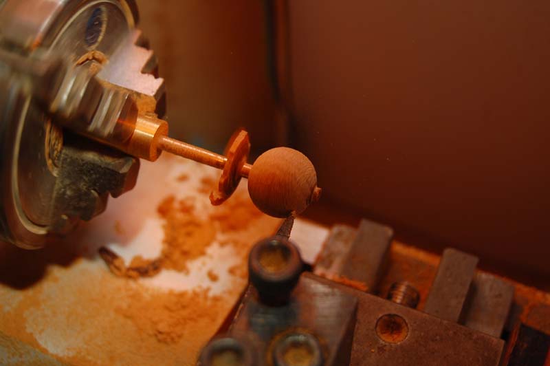

uucww 發表於 2009-9-10 22:25:32
本帖最後由 uucww 於 2009-9-10 22:33 編輯
這是"沉香"加工嗎?!
是否可以附上整個完整車床的樣子呢?!
好棒啊
最近也很想要作一個這樣的東西
請教一下喔
裡面的切削刀具哪裡能買到比較好的品質的呢?
價格大約多少?
mzw2008 發表於 2009-9-10 13:28
大大..這裡可以見到完整的機構...感恩!!
這些材料都是在成都市五金調劑二手商場買到的....很實惠的...珠子就是使用沉香木
雕刻的....

mzw2008 發表於 2009-9-10 13:28:00
這是"沉香"加工嗎?!
是否可以附上整個完整車床的樣子呢?!
好棒啊
最近也很想要作一個這樣的東西
請教一下喔
價格大約多少?
