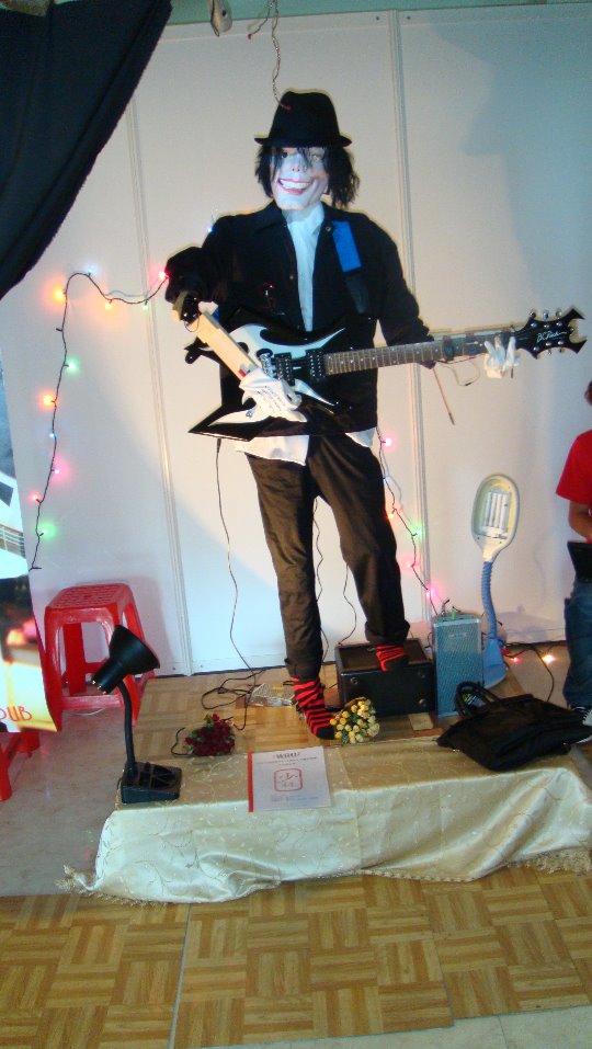

本帖最後由 shaolinteam 於 2009-9-19 17:40 編輯 這次今年WRO高中組創意賽的作品 這支機器人從7/18開始製作 他身高176公分 我們利用了13顆伺服馬達當作關節 控制我們裁切的木板(骨架) 臉部:頭部可以坐上下左右 ...

shaolinteam 發表於 2009-9-22 22:03:06
十根指頭(手套部分)裡面為樂高積木所以不會動喔
我們左手壓弦部分也為伺服馬達喔!
手臂部份不能旋轉但是可以做"舉手"的動作
全身馬達都為 lattlebox Servo
vegewell 發表於 2009-9-22 13:32:38
請問:
十根手指會不會伸彎?
手臂會不會懸轉?
大腿是用什麼伺服器?(牌子.型號)
謝謝
shaolinteam 發表於 2009-9-19 21:35:33
控制方式
NXT→NXTe→LSC→Servo
我想這個拿鐵大大比我更清楚...哈哈!!
