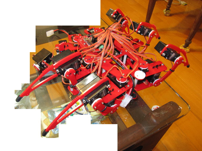

花了2個月的規劃與製作,還有大量的金錢,結果做出一個殘廢的六足 給大家來笑一下 由於製作時沒考慮到重量與大小,結果用autocad畫出來的六足,不僅身體太小,造成六足在運動作會卡卡的,再加上腳太短,所以抬腳時 ...

其實你用S03T不容易改, 得另外設計SERVO座
也許可以考慮先做好測試, 因為現在還有SERVO不夠力的疑慮
然後我做六個壓克力的加強板給你裝另外一邊, 搭配修改SERVO
就能暫時克服受力不均, SERVO容易壞的問題
未來改為有轉軸的SERVO   加上這樣的結構就能不用再擔心SERVO壞掉
就像我在前一頁畫的圖一樣

miaoichi 發表於 2009-11-23 13:21:24
若先只換鋁合金,結果還要換servo,但是會不會因為每個servo的長寬高都不一樣
造成,還要再重切鋁合金呀??
謝謝
mzw2008 發表於 2009-11-23 10:03:00
鋁合金的號碼其實我也不是那麼清楚
不過廠商有拿給我玩過, 我有用秤測試過, 強度都有些區別
裡面的成分不一樣(可能鎂多加了點或是攙了矽)
價格有大區別, 甚至可能差到一公斤四倍到五倍之多
但對你的工件來講沒有差別, 那看起來頂多半公斤多一些左右
頂多增加兩三百成本
我自己做是都拿6061而已, 主要是廠商拿這個最方便, 最便宜
成大的製作則都指定5053
科學園區的代工都是指定7開頭的比較多
SERVO的部份你的問題在於金屬齒, 買了錯誤的東西, S03T真的很不錯
但是是在2BB的部份, 他STD(塑膠沒培林)和2BB MG(全金屬太重)版都不好
建議可以先結構換掉以後測試看看
真的不夠力, 腿根那顆看要不要換掉變成MG995(12KG)或是S0150R1(15KG)

mzw2008 發表於 2009-11-22 22:25:47
我知道你為何作不出來了
hitec這系列的重量約20多~40多克
且他用的就是我講的, 每個部份盡量選用適用的,
你用的S03金屬版要73g, 因為重量過重導致力矩比人家的高, 當然容易壞
而且它用的是雷射切割的鋁合金, 5053的版本, 強度超越壓克力甚多
不過我會採用6061或是7開頭的鋁合金,比他更棒
但他的結構還是會有我講的SERVO轉盤出狀況的問題, 問題可大了咧
這部份還是建議要補強一下設計, 該網站完全不考慮這件事,
應是想賺SERVO錢(讓你快點玩壞就能買新的)
至於他定價110歐元實在是有貴到
合台幣約五千多, 我估計我做也是五千左右, 但我是因為單件生產,他是量產,成本不同
如果這個我也量產約可以降一半價格咧(從大陸直接開模做, 回台灣處理)

mzw2008 發表於 2009-11-22 01:02:27
另外
這樣的結構如果改用鋁合金做,會"非常強壯"
http://www.robofun.net/forum/viewthread.php?tid=2545
我看你不管買什麼SERVO, SERVO玩壞了機構都還是好的
但畫這種圖得考慮彎折的問題
不是什麼角度都能彎
如果到時後工件評估不能彎曲, 那就得用銑的, 價格就會貴很多了
因為平面工件用雷射比較容易加工, 立體工件得整塊鋁下去銑, 成本會高很多
