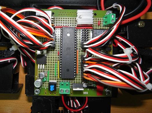

本帖最後由 wboe 於 2009-11-30 00:41 編輯 機器人真的是很燒錢的東西....完成這隻前前後後花了2萬多元(馬達佔了一半..) 發現diy還是有其極限所在...再沒有良好的設備情況下...將非常的難 光是機構就是個問題 ...

wboe 發表於 2009-12-2 10:45:03
22# uucww
一開始是使用LM2596 電流3A用了2顆就有6A了..
可是開機的時候會使供給馬達的電流不夠造成無法開機。
需要逐一把馬達插上去才能使用...
這時候就換了LT1084 電流5A 一樣2顆就有10A拉!
剛好可以解決馬達瞬間開機需要的大電流
預算夠的話可以買LT1083單顆IC 15A...一顆要價600...

wboe 發表於 2009-12-1 03:08:49
的確我現在是可以不接穩壓的....但為了安全考量還是上了!!哈哈
基本上2組LM317不行呦...開機瞬間就掛了...開機啟動電流大概要5A
2顆LT1084我這樣用還好沒有很燙...微微發熱而已~效率還算不錯
平均大概10顆轉動而已電流大概5A左右...剛好是1顆的耐流..2顆為保險起見
我2顆都焊上去拉.....等下次有要買在聯絡大大一起吧!!~︿︿

wboe 發表於 2009-11-30 23:51:40
嗯阿....大電流10A...可以撐得住20顆一起轉...
主要是電流問題拉!!!但相對的成本貴很多...
商業考量的話LM317比較好1.5A並起來用....是個方法
當能最好可以做到不需要穩壓!!這是更好得解決方案...

wboe 發表於 2009-11-30 20:01:13
藍牙晶片1000..
穩壓ic 上頭有2顆LT1084 400元..可以不用的!
