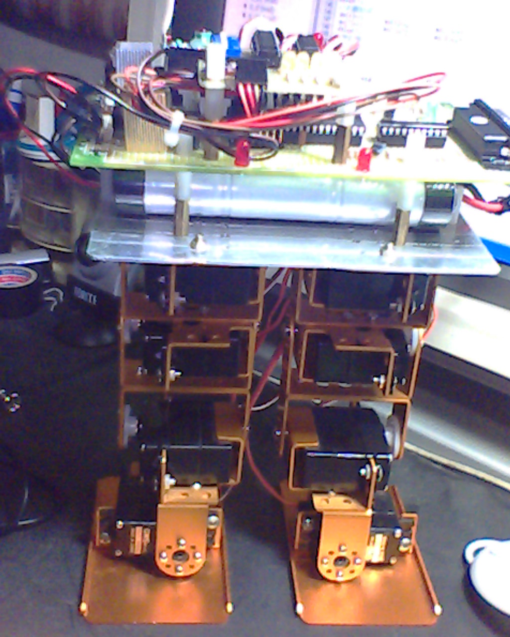

本帖最後由 lungman 於 2009-12-5 01:57 編輯 之前做的6軸機器人的改良版 晶片改用89S52可以直接用print port燒程式,不用再拔IC了 馬達電源改用1084CT,電路亦簡化多了,電流亦可以提高不少 ...

lungman 發表於 2009-12-5 01:44:27
呵呵!!我的機構是向利基買現成的(有點不太符合DIY的精神),由於手邊工具不多,機構的部份只能先找現成的
板子成本應該不貴吧!!我是用萬用板加o.k線作成的
1084是在論壇中看到有人提起,就到電子材料行詢問,不過他賣的是AMS1084CT而非LT1084
網路上找了一下資料加上2顆電容就可用了1顆1084才60元不曉得和LT1084是否有差
加上散熱片後的溫度是還滿燙的, 不過還是可以接受!!
mzw2008 發表於 2009-12-5 01:28:56
咦?
好豪邁的走法啊, 大家都是小心的測試
第一次看到讓機器人跨這麼大步的, 呵呵
請教您的機構怎麼做的呢? 感覺很像還滿像模組化的哩
另外機板的成本大約多少啊, 居然用上1084, 很好奇做那片要多少錢?
