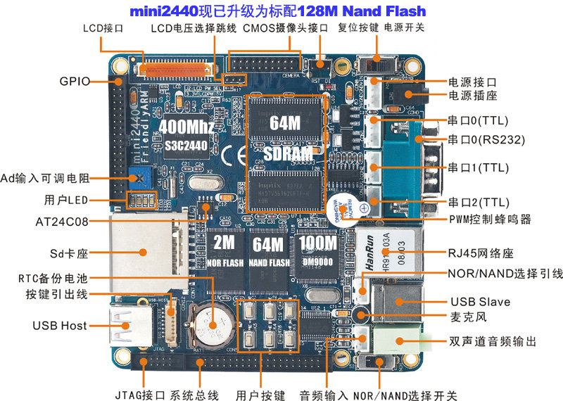

本帖最後由 barku 於 2009-12-25 14:52 編輯 請問有沒有大大用 ARM9 開發板來控制機器人? 類似的板子現在拍賣很多,價錢也非常合理 (照片那塊約兩張小朋友) 幾年前公司買了幾套, 搭配觸碰 LCD 要價都要一萬多. 我 ...
