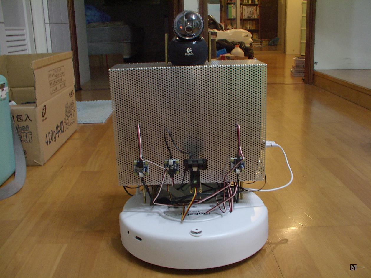

各位大大好。 這是我第一次組成的機器人。 車架用roomba create,車架本身就裝有32個感測器。 裝在鋁架子前面的是伺服馬達,裝在伺服馬達上面的是sharp紅外線測距器GP2Y0A700K,測距器的讀數出現在圖四右下方Analog ...
