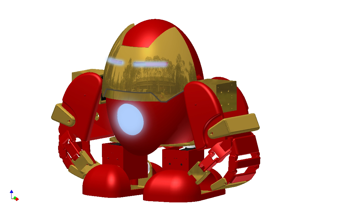

本帖最後由 lakers3411 於 2010-2-12 14:40 編輯 ROBOTAMA 小牛皮版   已經做好了大概1個月  最近比較沒那麼忙所以來PO一下~ 控制板是使用利基16CH伺服機控制板+利基的PS2接收模組 伺服機 ...

裡面有我部分作品,不只有那顆蛋,東西太多照片都不知塞哪去了@@
我喜歡用朔膠材料加工,
第一個他好加工,也好朔型
第2個他不用用很好的機具就可以弄
機器人的一些曲面是用真空成型做的,
家裡只要有吸塵器和烤肉網去買個朔膠盒和一隻水管就可以搞定
一台真空成型機,好壞取決於吸塵器的吸力
最近比較瘋狂有些是開模做的,先做好一個然後再用粘土取型
在做模子,之後再灌模(僅限用再外裝,因為市售灌模的朔膠密度很低
真的要把機構灌模也只能用在最好加了電池不要超過600g的機體)
