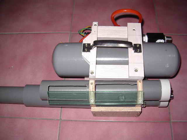

本帖最後由 marbol 於 2010-5-7 06:55 編輯 想不出什麼名詞來說明這個玩具,這裡借用鯨魚大的詞彙,~~~乒乓球砲~~~ (reload作動影片)http://www.wretch.cc/album/show.php?i=marbolcar&b=1&f=1346706785&p=0 ...

兩軸平台喔
這有個標準名稱哩---俯仰機構
最近一直在做這個
不過這把槍多重呢?!可能得動用比較高 ...
mzw2008 發表於 2010-5-6 01:13
感謝鯨魚大註解,想一想仔細的說,兩軸平台機構應該可對應成旋轉俯仰機構才是
所有相關的東西都在上面,稍作排列組合就是一個有趣的氣壓與機電整合題目
http://www.wretch.cc/album/album.php?id=marbolcar&book=1&page=1
像是直流減速馬達就可以用在兩軸的致動上,
要採用遙控下command來控制旋轉俯仰機構,就得進行遙控介面測試,準備以類似寸動的方式下command,
如何hold住旋轉俯仰機構位置,就得要採用nichal的servo板的實驗測試,用到了PD控制方法,不過,採用當初
的H橋驅動電路,經試驗是無法驅動那麼大的直流減速馬達,後來換過L298還是力有未殆,整個L298快燒了起來~~~
接下來要換IRF的功率FET組成的H橋驅動電路,看是不是能有讓人滿意的效果~~~

兩軸平台喔
這有個標準名稱哩---俯仰機構
最近一直在做這個
不過這把槍多重呢?!可能得動用比較高扭力的馬達才能動的了
nichal 發表於 2010-5-5 23:02:27

話說nichal的open servo計畫,一直秘密地進行著,
想把這個玩具放在兩軸平台,用遙控的方式來玩乒乓球九宮格~~
marbol 發表於 2010-5-5 18:40:35

mzw2008 發表於 2010-5-4 19:56:16
氣壓缸的伸縮長度要配合乒乓球的大小40mm直徑,
所以只能選用伸縮長度40mm以上的氣壓缸,以便
砲艙打開 ...

mzw2008 發表於 2010-5-4 01:03
砲艙打開足夠的空間讓乒乓球能夠reload~~~~~
不過,鯨魚大好像有一款電螺桿,似乎也能mount在上面使用呢~~~
不知道伸縮速度多快呢?
