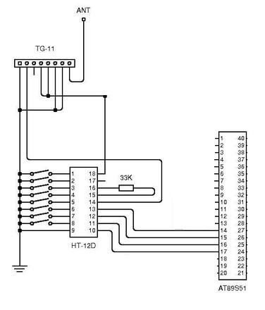

求助 無線模組 控制89S51

    原程式 我引用版上某位大大的程式 #include "reg51.h" void delay(unsigned int ); void delay2(unsigned int ); void m0(unsigned int ); void m1(unsigned int ); void m2(unsigned int ); void ...
miaoichi 發表於 2010-5-17 15:32:15
程式碼大概是當HT-12E收到完整碼後,vt會拉到high ,通過 反相器,產生中斷
void int0(void) interrupt 0
然後去讀51的14~17腳,再去處理相對該的動作即可
參考我這篇
a7710184 發表於 2010-5-6 01:52:43
中斷處理判斷收到是多少
這邊的程式我該怎改 我就是這段不會 @@ 拜託你了^^
miaoichi 發表於 2010-5-5 23:03:55
本帖最後由 miaoichi 於 2010-5-5 23:08 編輯
這個rf模組我有買過 316MHZ 也有4xxMHZ的,一組才幾百元,光華有賣
另外用ht-12加密,ht-12d解開 一組ic,我有玩過,不過距離不遠就是了
89s51的碼我也有寫出來。很簡單的
基本上這個電路圖少畫一條線ht-12D的晶片15腳要接到51的int 0 或 1,然後去中斷處理判斷收到是多少
然後執行相對應的動作
