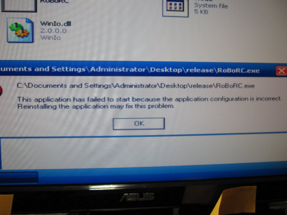

執行RoBoRc.exe後出現的錯誤畫面

在roboard 上灌好XPE也正常開機後,將RoBoRc範例程式放入然後執行,出現下列畫面 然後就不能執行了。請問有人可以解嗎? 謝謝 另外買了usb pc to pc 的線接上後,也是沒有反應,不知道為何?有人知道嗎? ...

看樣子應該 少了東西... 叫鯨魚把全功能 xpe 捐出來吧
不然就用標版 xp 就不會有問題了

到windows目錄裡面找這個檔案
"msiexec.exe"
copy 進去c:\windows\system32\再試試
如果再不行, 我只好把我的全功能XPE給你用了,保證可以

問題應該是你沒有裝 VC 2005 or V C2008 run time SP1, 裝完應該就會動了
