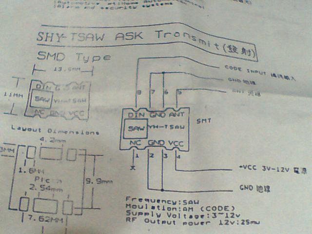

之前作環保小六足後,想進階用無限控制來協助小六足移動~ 但上網找了許久的資料.只好隨意選了SHY-J6122TR無線模組來學習. 卻不知道如何下手開始~並且模組只有以下2張途片的接腳說明. 讓完全沒有這方面經驗跟知 ...

miaoichi 發表於 2010-5-14 13:57:20
沒錯,你需要一組ic,去光華買就是了,很好買。
用組語的話也是可以,不過,你連這個基礎都沒有的話,請先買書來看
因為這裡不可能從頭教你整個8051的觀念。網路上很多
看我的圖
有叫你接遙控的地方有四條線,所以你可以發出0~f 總共16種命令來控制你的機器人,
也就是說直接四個按鈕,然後可以設計成按 第1個鈕會幹嘛,第2個會幹嘛,也可以用組合的方式來實作
例如按第1個和第2個會做另一個事~~~不過這樣做太辛苦了。
建議可以買ps2無線的回來,直接接上去,然後寫一個ps2的protocol去讀就可以了http://www.wretch.cc/blog/miaoichi
我的六足就是這樣做的。

miaoichi 發表於 2010-5-14 09:09:03
程式碼大概是當HT-12E收到完整碼後,vt會拉到high ,通過 反相器,產生中斷
void int0(void) interrupt 0
然後去讀p0.1~p0.3,再去處理相對該的動作即可
