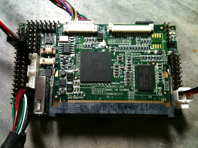

= = 果然可以動了~~~~~感謝樓上諸位大大~~~

哈哈哈....我昨天講的位置你沒仔細看喔
果然有圖有真相
真的是接錯
其實板上就有標示, 仔細看清楚喔
miaoichi 發表於 2010-5-19 10:32:44
原來0 和 1 是與 其他14個是分開的喔~~~~,害我一直以為那個就是第1個~~~
晚上再來試試~~~謝謝喔
acen2008 發表於 2010-5-19 10:03:12
HI~
圖中你的馬達接到channel 2了(S3)
請換到channel 0和1應該就可以了
另一種方法,你將程式中的channel改為channel 2也可以:)
lucrece_lu 發表於 2010-5-19 08:06:34
S1 = channel 0
你再確認一下你有沒有接錯吧
