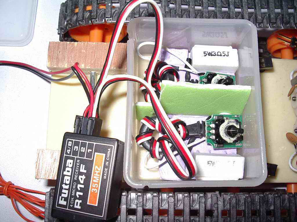

本帖最後由 marbol 於 2010-5-23 20:07 編輯 也是個玩具,多年前的感動~~~ http://hk.myblog.yahoo.com/marbolcar/article?mid=264 拆伺服機電變太浪費,考慮自製遙控雙馬達驅動器 http://hk.myblog.yahoo.com ...

你的MCU需要兩組Timer哩. 產生兩組正轉,逆轉 信號.透過MOSFET給馬達.
kaffe 發表於 2010-5-23 20:08
kaffe大大~~
從伺服機拆下的電變,直接串連水泥電阻,控制前後轉動是用遙控接收機的一個通道產生的PWM信號,有兩個馬達,需要兩個通道,以中立點1.5ms當做正反轉的控制中點
若是採用自製的雙馬達驅動板,一方面要接收搖控接收機的pwm信號(1.5ms),再轉成370馬達吃的pwm信號(跟標準伺服機不一樣的信號),小弟的方法並沒有採用到Timer~
