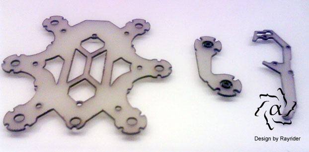

mzw2008 發表於 2010-7-4 22:28:46
難怪邊邊是黑色?
我還以為是畫線的顏色
哈哈XDDD
如果雷射稿這個會融化
我建議可以使用特殊CNC用雙面膠黏住(一捲約是一兩百元)
用細的銑刀直接CNC去加工
可以很快好, 而且雕好直接可以組裝喔
10月我會在機器人展覽的現場展示這種機器
把您的機器人零件拿來, 讓這機器"照張像"就可以立刻作出一樣的工件
整台都我自己設計製造的, 程式完全自己寫的喔, 目前精密度已經壓到1mm以下了
往0.1mm邁進中, 數分鐘可以做好一個零件
目前也在改進要連那個特殊膠帶都省掉不用

rayrider 發表於 2010-7-3 14:49:13
本帖最後由 rayrider 於 2010-10-27 11:46 編輯
回復 4# tommylin
謝謝,是可以動的。因為自小看鋼彈看多了,所以迷戀著了那些線條。其實我也很欣賞L大的hip_hop風的但是就是作不出來,控制版我是用自製的SSC-32+自製藍芽模組,這個鯨大就很清楚了,只是要等小弟把資料整理好再公開讓各位大大指教。
tommylin 發表於 2010-7-3 12:46:31
雷射切割~~ 好美的作品阿...水~~
加油! 會動了嗎? 控制板用哪一個?
