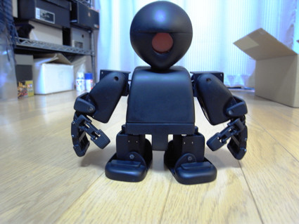

本帖最後由 lakers3411 於 2010-7-13 08:35 編輯 ROBO BOY 自由度 11(手3,腳2,腰1) 重量 約650g(含電池) 高度 約18cm 控制板 利碁16ch控制板,ps2接收機模組等等..... 伺服機 祥儀等等..... 電池 rcer   ...

之前的但因為重心關西所以要給他多一點動作去維持重心才爬的起來
這次有把重心部分解決所以比較容易爬起
其實現在做了這麼多隻小的8軸,我感覺還蠻難的(什麼東西真的都是看起來簡單卻很複雜,自己的感覺),
像第一支時沒有設計腰跌倒要爬起時真的很難所以在編寫動作時下了很大的功夫,
第2支加上了腰,可是重心關西還是不能真的很順利,
到這是整個真的有好比較多.
要再這麼少的軸數完成一般機器人都能做的,也許我又往前邁進了一步
要把機器人當玩具~不是把像機器人的玩具當玩具~
接下來會陸續追加一些裝備,bb槍阿等等......
nichal 發表於 2010-7-7 13:46:18
看到影片了
那個站立動作真是經典
真是再適合不過了
以往的動作都嫌有點拖泥帶水
應該說這個機構跟造型搭配得很不錯
真想看看大大所謂(完美)的設計
因為(差強人意)的設計就已經把動作規劃得很流暢啦~~
