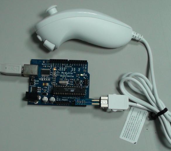

本帖最後由 p902432 於 2010-7-12 22:56 編輯 之前看到wii的nunchuck可以與arduino結合 相當興奮,可以與時下流行的週邊做連接 剛好我又有一門課需要做實驗(控制slider) 所以我就把他結合來控制 http://www. ...

    Wii搖桿 分左手把與右手把
    左手把使用的是I2C訊號,透過有線方式傳至右手把。
    右手把使用的是藍芽訊號,透過無線方式,整合後傳至主機。
    大多使用者以左手把,將資訊透過I2C訊號送到arduino上。
    可擷取 加速度計+按鈕+搖桿資訊。

boy978880 大大:
你有沒有說錯?
wii的那隻右手搖桿Wii Nunchuck都是有線的跟 arduino作結合
我只看到 wii 方向盤 無線的跟 arduino作結合
Wii操作開發中

vegewell 發表於 2010-7-14 13:11:37
我自己查到了,
是日本的IAI 生產的,
應該是ISDA�ISPDA 系列,DS小型伺服驅動機械手
(裡面有滾珠螺桿?還是使用線性馬達?)
以及 DS專用控制器
