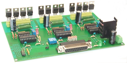

(抽水機改造主軸)CNC3AX diy cnc控制板
查看數: 25580 | 評論數: 36 | 收藏 0
發佈時間: 2006-6-7 22:56
本帖最後由 uucww 於 2009-3-2 00:05 編輯 CNC3AX diy cnc控制板 http://mac1.ifrance.com/cnc3ax/index.htm [ 本帖最後由 uucww 於 2008-5-4 11:21 編輯 ]
