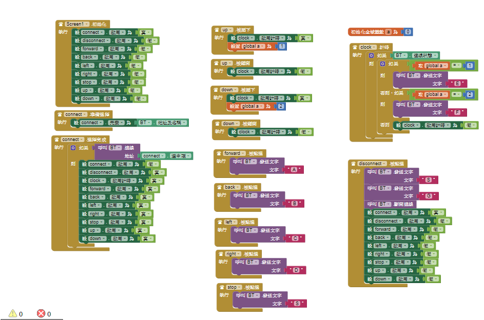

我使用藍芽+inventor 2 APP(手機控制)+arduino  控制自走車+伺服馬達   我希望能夠按住1個按鈕=>2顆伺服馬達的角度慢慢上升or下降 放開後就停止  現在自走車可以正常動作但伺服馬達指 ...

超新手 發表於 2018-2-19 07:16:25
本帖最後由 超新手 於 2018-2-19 07:18 編輯
1. 要大改?效果不見得很好,
    建議你先調整值
    不過要調整這些東西
    必須等你所有功能(像避障)加上去再說
2. 避障功能必須判斷 ir 的值, 再執行 stop
     而且如果遇到障礙,就不處理上面來的運動命令
     免得走走停停
3.會動是因為連線時, 你設“啟動計時為真”
   又沒將變數 a 變數清為 0
   簡單的解法就是將  “啟動計時為假”即可
f660229 發表於 2018-2-19 01:26:08
現在出現新的問題了   當我藍芽連線的時候2個伺服馬達會自己動作 要按下上升or下降的按鈕後才會停止
請求1. 能否請教大改要如何改??
請求2. 我現在加了避障模組上去但我的模組不會動作  下面是現在的程式

超新手 發表於 2018-2-15 14:40:51
你可以試著調整
ang =ang+3; 和 ang =ang-3; 中的
3這個數字,試著調大或調小
到你希望的數字,可能可以“接近”你要的目的
如果要很順,程式就要大改了
f660229 發表於 2018-2-15 14:17:23
現在是  動一下停一下  這樣慢慢地動  我希望它的動作是持續性的中間部會斷掉
超新手 發表於 2018-2-14 20:52:55
你不就是要一格一格的動?
和你說的“.....角度慢慢上升or下降......”
意思不是一樣嗎?
f660229 發表於 2018-2-14 20:44:50
可以動作了  只是角度上升下降的時候是 1格1格的動   請問這是因為電流不足的問題嗎?還是程式有問題?如果是電流不足的話  外並連1個電池合可以解決嗎??
超新手 發表於 2018-2-14 19:55:26
本帖最後由 超新手 於 2018-2-14 20:14 編輯
應該是
ang = ang - 3;
if (ang > 180) ang = 180;
寫錯了,改成
ang = ang - 3;
if (ang < 0) ang = 0;
試看看
另外,ang 也要給初始值
int ang=80;
