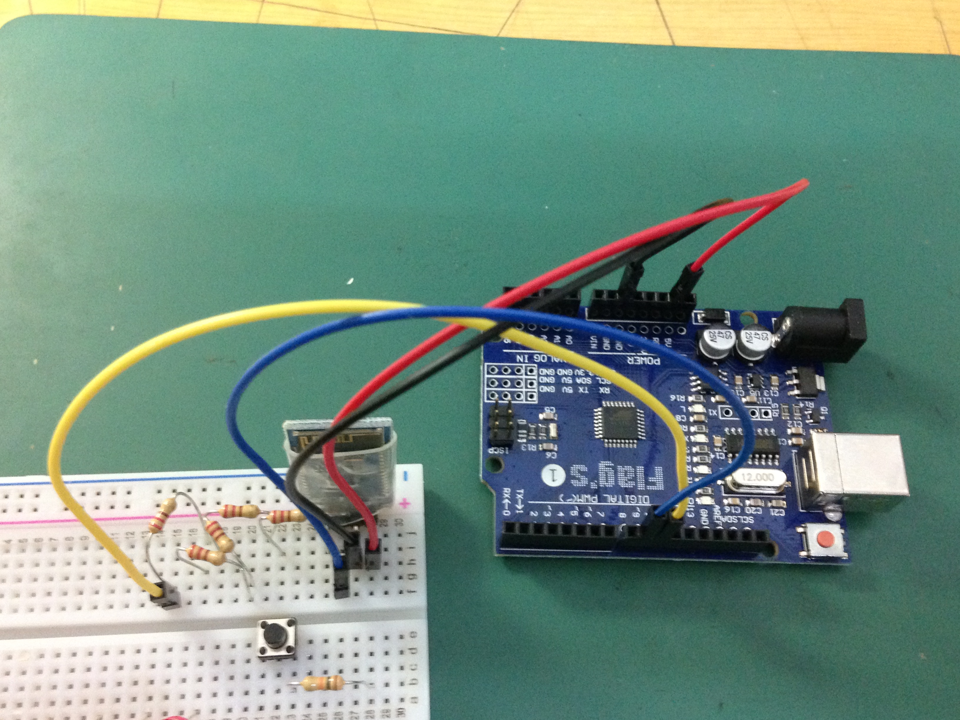

[解決][問題]HC-06會亂發訊息給終端&序列阜視窗無反應

超新手 發表於 2018-10-4 06:15:07
不燒程式的時候,可以把藍牙的rx 接到 tx
不要空接,也不要接arduino的io 腳,變成迴路測試
所以手機送什麼,自己就會收到相同值
空接或接io有時會難預測會收到什麼值
即使沒燒任何程式
另外,上面的那一串電阻是多少?
看起來是限流用,電阻值你是參考那邊的?
感覺有點大
超新手 發表於 2018-10-4 05:59:47
[終端聯繫範例碼]     的程式有錯
SoftwareSerial BT(10, 9); // 接收, 傳送
應該是
SoftwareSerial BT(9, 10); // 接收, 傳送
超新手 發表於 2018-10-3 08:53:56
這兩個電阻....有接在一起嗎?
everdayking 發表於 2018-10-4 00:07:19
這兩個電阻....有接在一起嗎?
新手大大,因為再次確認迴路時重插的時候錯孔了,已經修正。
但是還是無法解決目前的問題。
