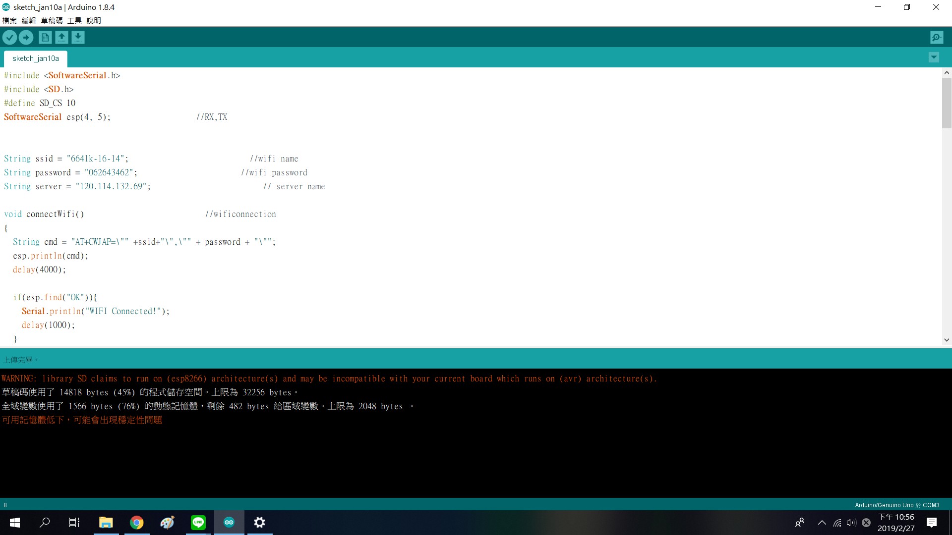

本帖最後由 ykyk9898 於 2019-2-27 15:31 編輯 這是將原本記憶卡裡面圖片藉由esp8266上傳到網頁的功能,不過在上傳時由於內存不夠而導致失敗, 不知道有哪位高手知道如何減少不必要的東西或改寫寫法,而讓上傳成 ...

超新手 發表於 2019-3-8 09:23:07
本帖最後由 超新手 於 2019-3-8 09:24 編輯
應該是 RAM 用量太多, 影響到程式執行
把 test 改成這樣試試看
也就是把 post 的值也移到 ROM
  1. void test() {

ykyk9898 發表於 2019-3-7 19:32:06
本帖最後由 ykyk9898 於 2019-3-7 19:33 編輯
超新手 發表於 2019-3-7 19:08
可以把程式再貼一次嗎?
#include <SoftwareSerial.h>
#include <SD.h>
#define SD_CS 10
SoftwareSerial esp(4, 5);                   //RX,TX
String ssid = "Ksu-fish";                           //wifi name
String password = "88888866";                       //wifi password
String server = "120.114.132.69";                         // server name
void connectWifi()                           //wificonnection
  String cmd = "AT+CWJAP=\"" +ssid+"\",\"" + password + "\"";
  esp.println(cmd);
  delay(4000);
  if(esp.find("OK")){
    Serial.println(F("WIFI Connected!"));
    delay(1000);
  else {
  Serial.println(F("Cannot connect to wifi"));
  connectWifi();
void wifisetup()
  esp.println(F("AT"));
  esp.println(F("AT+CWMODE=3"));
  Serial.println(F("Wifi ready"));
void setup()
  Serial.begin(9600);
  esp.begin(9600);
  pinMode(10, OUTPUT);
  Serial.println(F("Wifi Setup"));
  wifisetup();                         //wifi setup
  connectWifi();
  Serial.print(F("Initializing SD card..."));
  if (!SD.begin(SD_CS)) {
    Serial.println(F("failed!"));
    return;
    Serial.println(F("OK!"));
  test();
void loop() {
void test(){
  File webFile;
  char fileName[13] = "555.JPG";
  String cmd = "AT+CIPSTART=\"TCP\",\"" + server + "\",80";
  esp.println(cmd);
  delay(3000);
  if(esp.find("OK"))
    Serial.println(F("server found"));
    webFile = SD.open(fileName,FILE_READ);
    Serial.print(webFile);
    String post = "POST /skin/upok.php HTTP/1.1\r\n";
    post += "Host: 120.114.132.69\r\nContent-Type: multipart/form-data; boundary=----WebKitFormBoundary7MA4YWxkTrZu0gW\r\n";
    post += "Content-Length:";
    post += webFile.size()+196;
    post += "\r\n";
    post += "----WebKitFormBoundary7MA4YWxkTrZu0gW";
    post += "Content-Disposition: form-data; name=\"my_file\"; filename=\"555.JPG\"\r\n";
    post += "Content-Type: image/jpeg\r\n";
    post += "----WebKitFormBoundary7MA4YWxkTrZu0gW--\r\n";
    delay(1000);
    Serial.print(post);
    String sendData = "AT+CIPSEND="+String(post.length());
    Serial.print(sendData);
    esp.println(sendData);*/
    delay(6000);
    if (esp.find(">"))
      Serial.println(F("SENDING  data"));
    else
       Serial.println(F("NOT SENDING"));
       esp.println(F("AT+CIPCLOSE"));
  else
    Serial.println(F("server not found"));
  delay(10000);
是否是post 那邊寫法的問題所以才一直無法成功上傳或是其他原因
