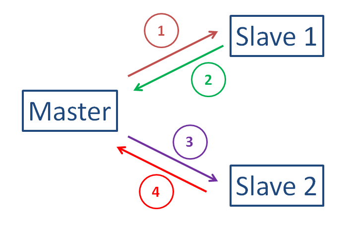

大家好 小弟用3個nRF24L01組成系統, 1個當master, 2個當slave master定時輪流詢問slave(step 1,3), slave收到後回應master(step 2,4) 有人有成功經驗嗎 研究好久都沒結果 附上程式碼 謝謝 master 程式碼 #includ ...

把 程式 TIMEOUT 時間加長
或是
SLAVE 端 調過來看
原來
  1.     Serial.println(msg); // 顯示訊息內容
  2.     rf24.stopListening();
  3.     rf24.write( &ack_msg, sizeof(ack_msg) );
  4.     rf24.startListening();
複製代碼
改成
  1.     rf24.stopListening();
  2.     rf24.write( &ack_msg, sizeof(ack_msg) );
  3.     rf24.startListening();
  4.     Serial.println(msg); // 顯示訊息內容
複製代碼
