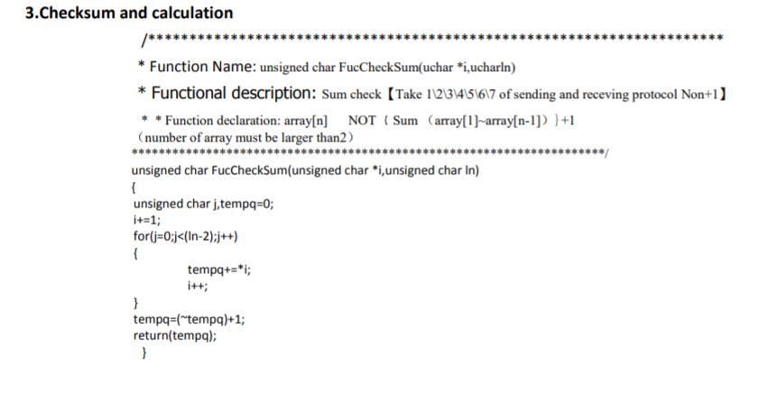

本帖最後由 lucy522285 於 2020-8-31 11:36 編輯 大家好  目前在進行乙烯空氣sensor 的通訊連接   使用的是arduino nano 進行通訊 當中所使用的是UART 目前正以廠商方面提供的datasheet 進行 ...
