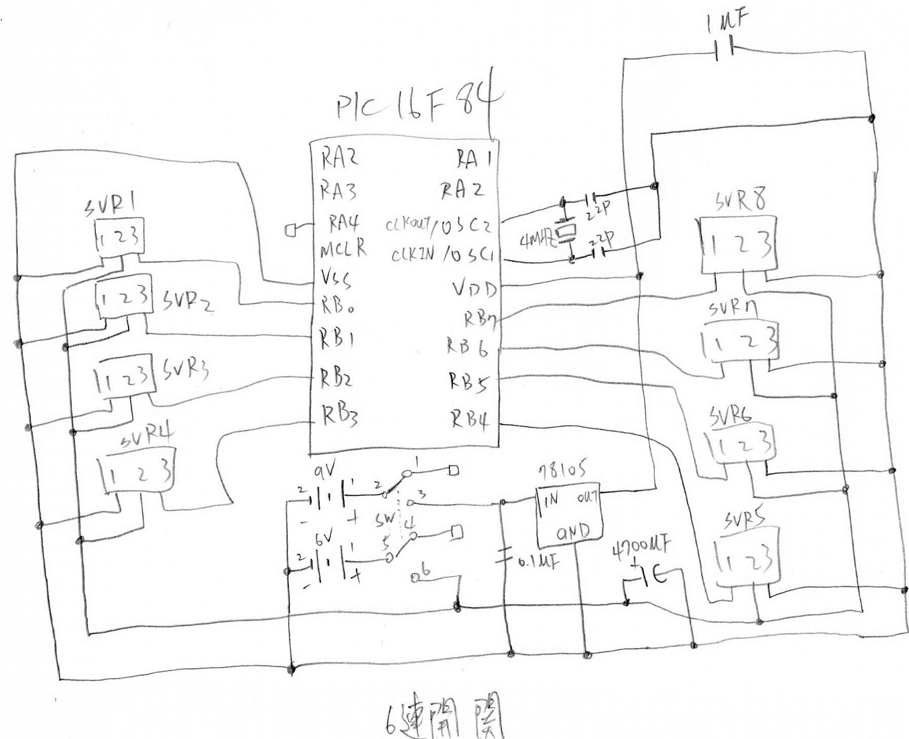

我想問關於PIC16F84控制8顆伺服馬達的電路

我想利用PIC來控制8顆伺服馬達   並且將馬達與系統電源分開 電路是否如下?? 畫得很醜請見諒 如果我想在加紅外線遙控  來控制機器人前進 後退 左轉 右轉 停止應該要怎麼修改呢?? ...

大大好~~
可以使用ir接收模組IRM-2638或FM-6038LM-5A,與其配套的ir LED,拍賣網站很容易找到,也不貴,datasheet去google一下吧~~~~
發射端需要mcu+ir LED
接收端則是mcu+ir接收模組
