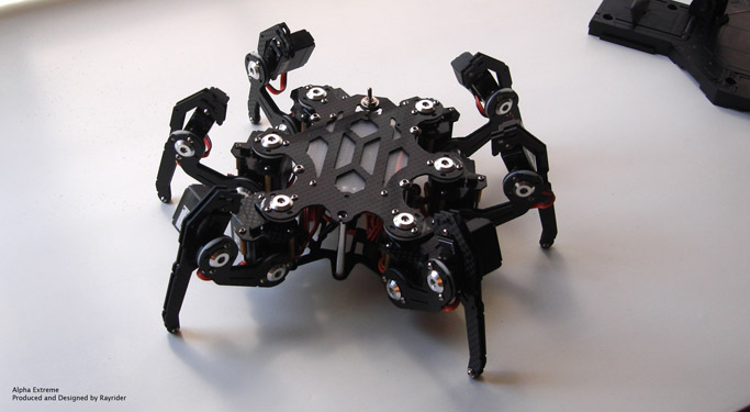

本帖最後由 rayrider 於 2010-10-27 16:15 編輯 在Alpha的基礎改造,外表看上去和Alpha差不多,為了讓伺服機不受干涉及讓運動角度更大,     * 將原本的6支支柱改為4支     * 柱昇級為訂製 ...

marbol 發表於 2010-11-14 23:22:35
回復 28# rayrider
    r大~~這個設計真讚~~~直交固定(用到的是束緊力吧,兩隻支撐桿貢獻到的夾持力量不多)與樞軸孔都照顧到了~~~手上有5mmPVC耐衝擊板可以用來試試~~

rayrider 發表於 2010-11-14 16:40:42
本帖最後由 rayrider 於 2010-11-14 16:46 編輯
這個是好問題,我想m大已經到很後期了。我可以介紹你這樣接,比較不挑伺服機,材是要用較硬的, 不能用abs及壓克力,最好是鋁合金及纖維板。
沒錯用遙控器搖桿來操控的方式比較有趣,我已經寫了一部份了,可是最近沒有時間。如果有時間的話,我還是以寫下去的,包括iphone ipod ipad 的控制。再說明一點,我的機器人是只有神經沒有大腦的,大腦在電腦中,所以控制可以很有彈性。
marbol 發表於 2010-11-14 07:53:39
回復 26# rayrider
大大好~~~
最近在弄一隻這種結構的機器蟲,請教靠近身體的兩個直交軸向的伺服機是如何結合起來的呢???謝謝~~~~
p.s如果弄成無線的方式,小弟覺得採用遙控器搖桿來操控的方式比較有趣,也就是用電腦設定動作後,存到微控器,然後用遙控器配合微控器把動作叫出來~~~

rayrider 發表於 2010-10-30 15:29:18
回復 23# ufpatsai
應該是可以的,小弟用的改版(自已改)的ssc 32 , 程式是用vb寫的,如果要移植到利基上面的話應該不難,同時最末端的伺服機即最後一個自由度被設定『永遠垂直地面』,以反向運動的控制來說,實際上是高了機器人及加長了身體的可移動行程。

rayrider 發表於 2010-10-28 17:30:40
本帖最後由 rayrider 於 2010-10-28 17:33 編輯
回復 16# mzw2008
小弟為什麼不用那種幾十元的塑膠齒是有理由的,不只是為了摸得到的『品質』,而是為了那看不見的操控品質。因為小弟作的機器人的控製不是靠『動作記錄方式』(motion recording--即把機器人擺個pose然後把伺服機的位置記下來的方法,不好意思我真的不知這種操作控制方式叫什麼所以自已亂取一個名子)控制的。
我的機器人動作是靠『反向運動』公式計算出來,這兩種不同的控制方法,對伺服機控制的要求完全不一樣,
--用『動作記錄方式』控制的伺服機,只要pose可以擺出來,管他伺服機的脈長是多少,只管記下來就是了。所以VR準不準沒有差。
--但是靠『反向運動』公式計算把pose算出來的再控制伺服機,那伺服機就一定要很準,不然走起來會走得不自然會一跛一跛的,要伺服機準,VR一定要準,除了VR要準,還是每個伺服機的脈長/行程比都要一致。
在這裡跟各位大大說一個我不曾說過的作六足機器人技巧好了,如果要用類比伺服機在裝機前一定要一個一個去測行程,為了測行程我還設計了一個可以量出1/50度的伺服機行程計,最後還要再用列表配對每個伺服機的脈長/行程比,小弟上次作的ALPHA 就用了40個伺服機來配對。所以為什麼我要用數位鋼齒伺服機,優點我就不說了。

rayrider 發表於 2010-10-28 12:39:42
本帖最後由 rayrider 於 2010-10-28 12:41 編輯
回復 12# mzw2008
不曉得您這樣的一顆馬達份量的華司價格怎算呢?
還好啦。1顆50元連7075的熱處理(不是陽極處理)。只作了90顆,所以單價有點貴。
