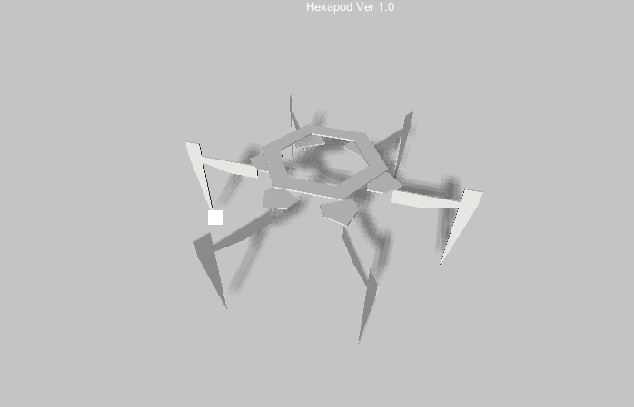

用遊戲引擎開發新一代6足介面
查看數: 15605 | 評論數: 22 | 收藏 0
發佈時間: 2010-11-16 18:20
本帖最後由 rayrider 於 2010-11-17 08:40 編輯 己在小部份應用 IK。我好累喔!

rayrider 發表於 2010-11-23 11:08:39
其實在Game engine內每一個伺服馬達的速度、角度、力量也是也可以用參數調整成不一樣的,甚到連vr曲線都可以模擬,各位大大都應該玩過FPS的3D game,現在的遊戲都可以利用game engine內建的physical engine,來模擬物理動態如賽車甩尾,物體翻倒等,這是我為什麼利用game engine去開發控制伺服機軟體的原因,小弟的目的就是利用game engine的動力學模組,物理模組最重要的是立體顯示模組,來開發一個可以低成本又高效能的機器人模擬平台,各位大大可以看一下 Boston dynamic little  dog  的短片,小狗走石面的那一段,研究員是如去找出小狗的最佳路徑的。

avkeith 發表於 2010-11-23 09:14:43
rayrider 大大,求教,
我一直也有一個疑問,假計在電腦內每一個伺服馬達無論速度、角度、力量也是一樣的,
那我們進行模疑一組動作,但在真實環境裹,其實每一個伺服馬達也不一樣的,那是否是
首先要對用在機器人上的伺服量度了參數,再把參數輸入電腦內進行模疑呢?
而且在真實環境中每個伺服馬達也受機構的重量影響,那是否也需要把機構的參數也輸入電腦呢?
這個問題很多人也解答不了我。先謝謝了。
rayrider 發表於 2010-11-20 22:19:50
a大當然是可以的。
avkeith 發表於 2010-11-20 07:14:38
非常利害 , 那是否便能在電腦摸疑真實動作呢 ?
rayrider 發表於 2010-11-18 14:42:08
有機會的。等改好我再放在網上讓各位大大試試。
