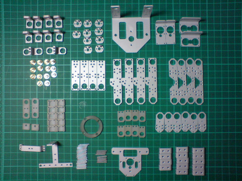

    因為這種設計,零件的精度要求比較高,沒辦法diy做零件,要有精密的加工機才可以,我都是拿圖請加工廠幫忙做的.
    本來是要設計連桿式的腿,因為在日本網站看到說連桿式的腿走路時比較穩定,後來想到用齒輪也可達到連動的效果.
    所以現在是用一顆馬達帶2個關節.

    m大說得沒錯,vr會換掉,直接裝在那轉軸上

mzw2008 發表於 2011-2-16 18:04:24
圓柱型的SERVO似乎沒現成的
倒是有類似的
EX: 迷你推桿
EX: 小型減速DC馬達+VR
EX: 有一些小型機器人用的就很接近圓柱
只是, 為何強調圓柱型?
出力方向的需求也不一樣
真是值得好好的思考未來製作SERVO的長相哩

tommylin 發表於 2011-2-16 15:29:30
Leo 大大的這個 servo 改裝...真是太厲害了..
需要哪些工具才能 DIY 到這種等級阿@@ 真是神人~~~
又燃起了我心中小宇宙了 ~"~
這個設計應該可以量產吧... 我也想要買圓柱型的伺服機...
但是看照片好像是一個馬達輸出2個軸...
我只有看過 2個馬達輸出一個軸...這樣的設計有什麼用意嗎? (除了外型)

mzw2008 發表於 2011-2-15 17:48:04
步進電機沒有這麼完整的齒輪組
而且使用SERVO拆解還比較便宜
這真是很棒的IDEA哩
這樣定位的問題呢?!
還是另外用扁一點的VR貼到轉軸那邊?
