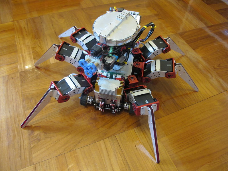

本帖最後由 avkeith 於 2011-3-4 10:08 編輯 由我設計,工廠生產的零件做好了,報告完畢。 http://touch.facebook.com/#/phot ... 0&id=1532239069

對, KONDO的轉盤和鋁件卡很緊
我第一次拆也是有點害怕弄壞,搞半天
但後來膽子大了也就沒什麼
因為7075還滿硬的, 反覆拆了數十次也沒看她變型
到是那個轉盤被刮花了@@
螺絲長度應不是問題
因為各種尺寸螺絲都調的到
但他的調整功能和減震功能應能有發揮
這個小小的輔助盤功能真的很值得好好思考哩
avkeith 發表於 2011-3-9 09:24:56
M大,對啊,我的伺服馬達是有副軸及轉盤的,
Nichal 大大,對啊,是有緩衝的作用,
而最主要是當鋁件固定在轉盤後,要想把它拿出來維修時,
有機會另鋁件變型,主軸的轉盤M3鑼絲位會高一點啊,
而且有墊圈就M2鑼絲不會超出轉盤底部了,
而主軸轉盤及副軸轉盤表面對主體的高度限制也可有小許調整,
因為TK05 雙足是會用上對秤同軸同角的設計啊,
這也是為了未來TK05 的設計啊。
mzw2008 發表於 2011-3-8 22:49:57
減震....
真的值得好好思考一下哩
用的材質是什麼呢?ABS?
nichal 發表於 2011-3-8 22:43:40
本帖最後由 nichal 於 2011-3-9 07:21 編輯
我猜那黑色的東西是墊圈
為了讓轉盤跟鋁件的結合可以有緩衝的空間
這樣在大動作時可以減少振動 (慣量造成的, 不是伺服機本身的)
讓動作更穩定流暢
(因為a大的TK系列都很壯!!)
希望沒猜錯....
mzw2008 發表於 2011-3-8 22:28:45
讚喔
生意越做越大了
不過請教一下
那個黑黑圓圓的轉盤是? 副軸用的?
有看了說明書
問題是...馬達的副軸不是本來就有螺絲孔?
那要這片到底是作什麼呢?
就好像祥儀或是KONDO的馬達副軸都有轉盤
都直接鎖機構就好
您的副軸不是也有轉盤嗎?  那這樣還額外要這片到底是作什麼用
真的超級好奇耶
