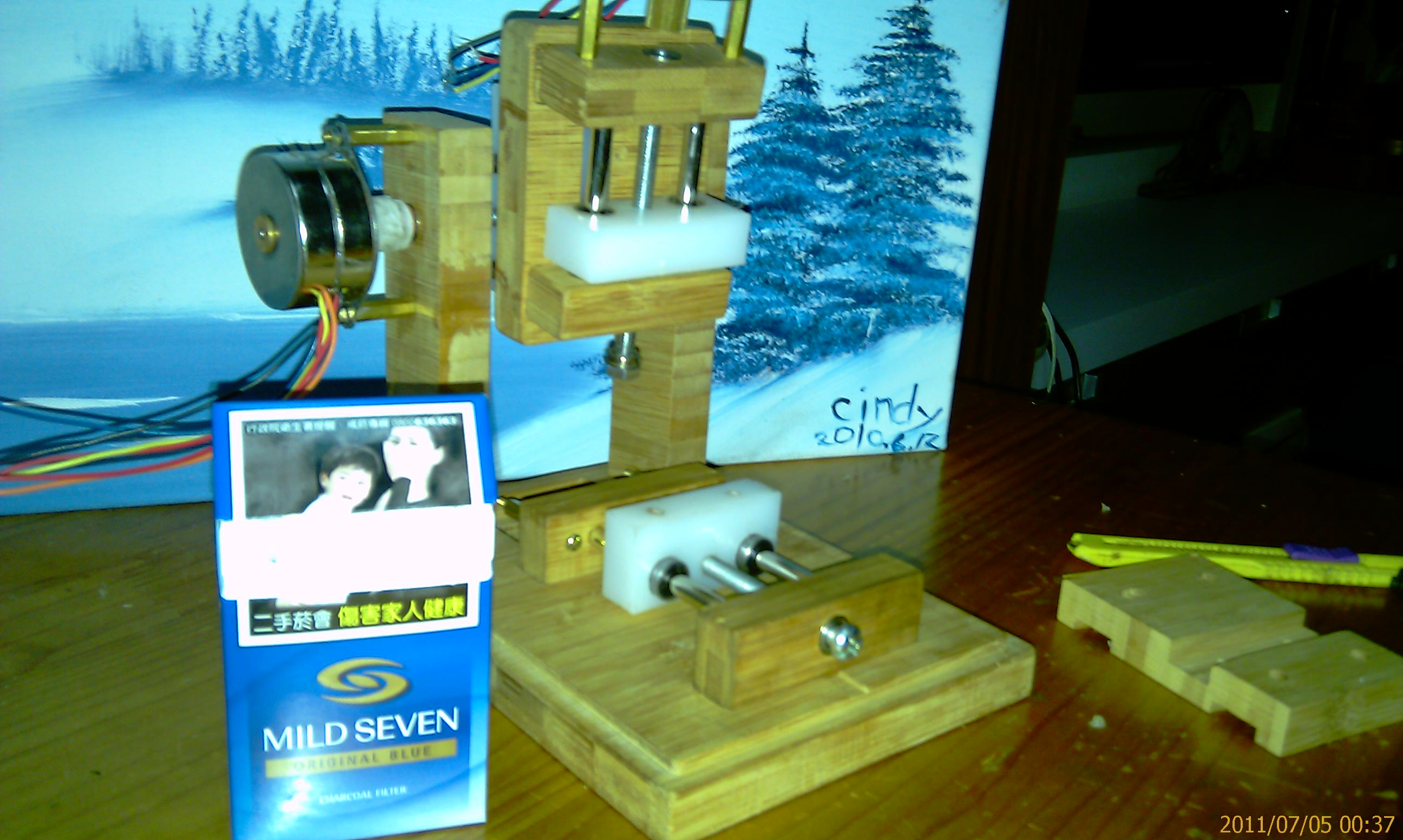

本帖最後由 a0960521928 於 2011-7-5 01:18 編輯 XYZ行程50mm*60mm*30mm 主要材料 竹砧板----老婆要丟的廢物利用 PE砧板----同上 6mm*12mm螺絲*3 6mm螺絲起子*6 6mm直線軸承*6 6mm軸承*6 小型步進馬達*3 主 ...

看了一下這台 小cnc 成本 現今 可能還在 一千塊 左右 光桿 滑軸部份
加上控制板 主軸 就可能不只這個價錢 在來求取精度 耐用度 鋼性 Z軸載重 反作用力影響
現以這部小cnc 小小評論一下 此機組觀看了一下 刻小印章 小電路板應該可以.. 蠻適合入門初學對cnc有興趣者學習研究..
刻電路板 要看精度 因下刀刻板 約在12條~20條 括除銅板 加上換刀 鑽孔 只要換面 有治具翻面定位的準的話 是可以做到的..
pio 發表於 2011-7-5 11:27:49

這台小cnc就成本要花費多少呢?要雕電路板的話是否可行??雙面雕的話,難度是否很高呢?真是太好了,出現兩位高手。

掌聲鼓勵~~ 回想當出 我也是這樣開始出發的 沒能記錄刊登.. 我這還有 2塊 450*300*30 砧板 原本也是拿來CNC 用 一塊有些變形 不平整 要滲水加壓曬乾處理 或 拿去拋面處理
手邊也有一堆20幾棵 印表機猜拆下來的 步進馬達 自己也洗過控制電路板 馬達驅動板...
一步步走過來 才有今天這步 ...
有朋友叫我製造些入門CNC機組販賣 只是 大陸貨 充斥市場 台灣原料取得不像大陸上便宜 簡單南亞PVC板材質 有材料商報價1kg 550元 也有報1kg 350元 比重1.4 鋁材比重2.8 T6061 約200元左右 算算居然 整台機組 機體用PVC比鋁材還貴... 更別說螺桿 步進 光桿啦.. 製做出CNC 比大陸進口來 還要貴 只能做心酸的...ㄎㄎㄎ

a大您好,請問這要雕什麼東西呢?這可以po上cnczone了,保証老外看了下訂單。
