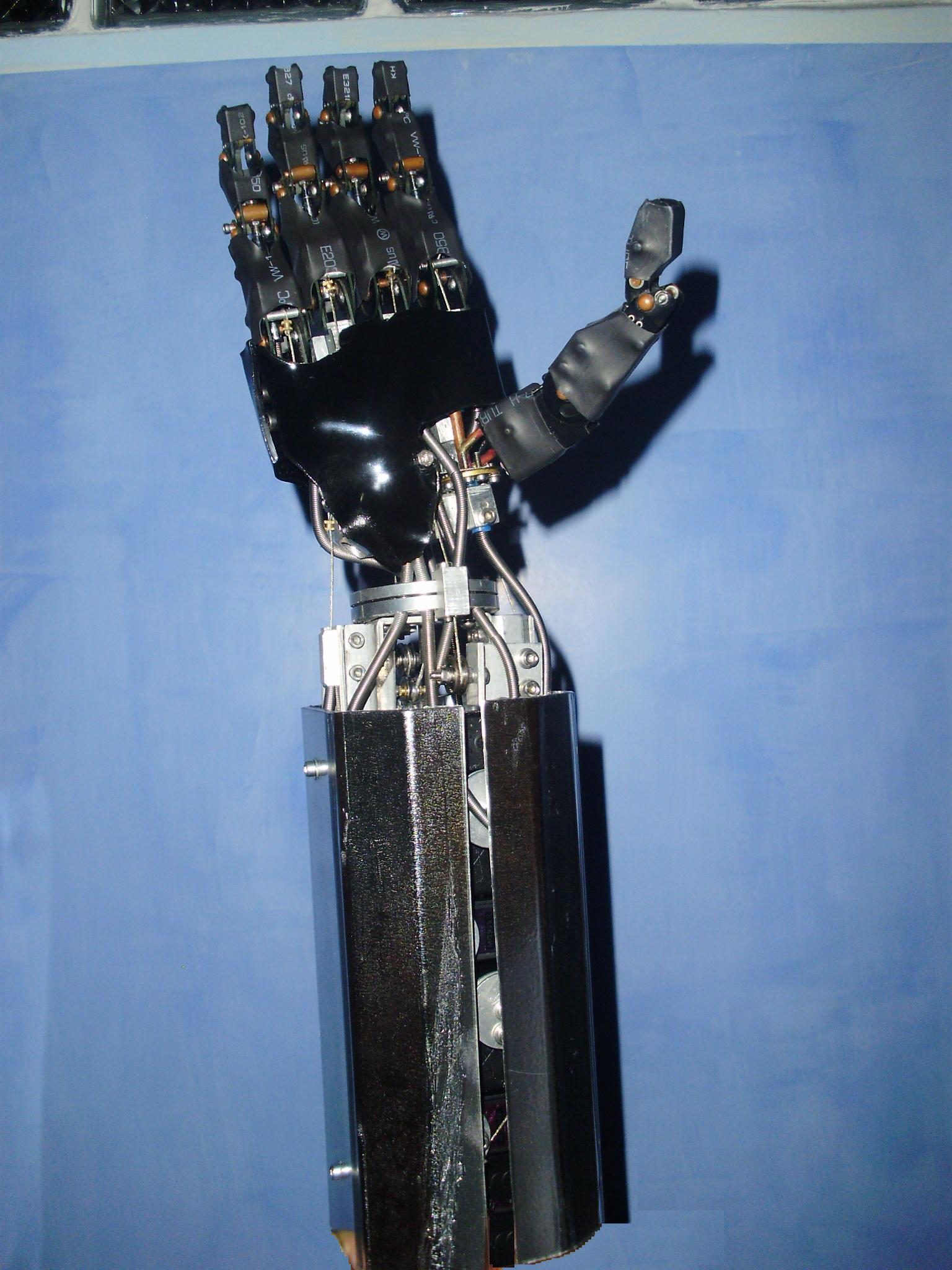

謝謝各位大俠的關心了,這個東西還是有很多不完善之處,我的長遠目標是往假肢這一塊做,但是目前先想把手頭的這個機械手臂推向高中、大學等市場。因為這個手可以使用開放的舵機控制板,因此接口協議是公開的,一般分到手就能使用。 因此想請教大家認為這個手售價控制在多少合適,或者大家能指教一條更好的推廣方式,謝謝了。 |
