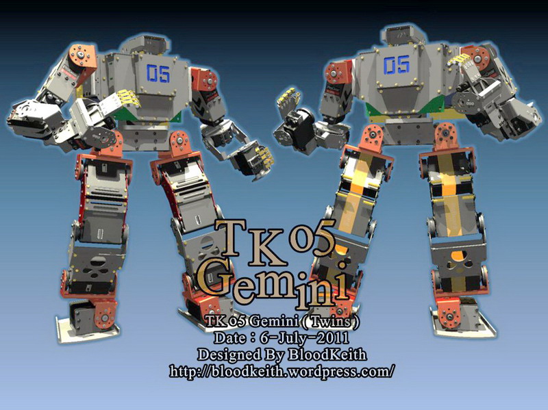

TK05 Gemini (Twins) 機體完成 (26-Oct-2011)
查看數: 36413 | 評論數: 66 | 收藏 0
發佈時間: 2011-7-6 13:22
本帖最後由 avkeith 於 2011-11-10 19:22 編輯 TK05 Gemini ( Twins ) 第一次開機影片 http://www.robofun.net/forum/viewthread.php?tid=6705&extra=

rayrider 發表於 2011-10-3 10:46:17
av大居然還用到POM.這種物料很強喔。
nichal 發表於 2011-9-8 17:31:47
av大~~
那紅紅白白的是啥?
好像指節唷!!
是用來固定線頭的嗎?
看來TK05快要正式亮相了!!
