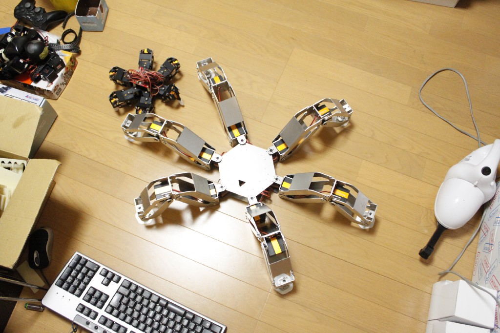

新搞出來的 Hexapod 使用了 24 顆 RS-1270 的伺服機..... 旁邊那支黑的 是之前做的小六足..... 到底有多大 各位看倌看一下 Keyboard 就可以自己換算了

lucrece_lu 發表於 2011-7-14 17:32:10
補上 Laker 剛做好的 簡易 demo
光聽那聲音就很爽了... 這支 全展開有 80 公分長 ........
不知道 Laker 手 指被夾斷了沒 ... 如果有..... 應該可以申請 殘障補助哦... 哈.... Laker 兄 ... 小心點嘿
lakers3411 發表於 2011-7-14 17:19:30
這隻是怪物~  小心手指夾斷......    第一節有70kg.cm
