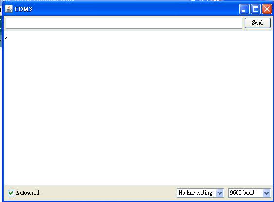

本帖最後由 blessedlife 於 2011-7-18 21:05 編輯 用Labview 持續傳送"123" 但arduino接收時只接收到y 但用終端機接收 接收到123只有一次

你是用 XBee Shield 嗎?XBee Shield 有一個 ASSOCIATE 燈號,如果 XBee modules 有形成一個 WPAN network,ASSOCIATE 燈號會閃爍。收到不值的時候,可以透過 ASSOCIATE 燈號確認一下 XBee modules 網路有沒有通。
話說回來,你的應用有 PC 端 Labview 程式,有 Arduino 程式,也有 Xbee 通訊,分成好幾段,查問題是比較麻煩,不過如果利用 divide and conquer 方法把問題分割的話,應該還是可以找到原因的。

今天在測試時,一直接收不到PC端給的值
要按reset才會顯示,不知是哪裡出問題
可幫忙解惑易下嗎?!謝謝

blessedlife 發表於 2011-7-19 11:46:21
回復 2# sinocgt
   都有設好!
   剛剛測試時又好了   不知是什麼原因
sinocgt 發表於 2011-7-19 08:50:47
baud rate有設定對嗎?
