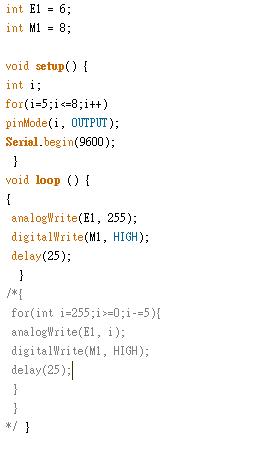

從你的圖看來有問題, 你的馬達正負極接到板子哪裡? 你的馬達正負極好像跟電子變速器(PWM)接腳接錯!
馬達正負極要接板子上藍色接頭位置(要用螺絲起子轉緊)

   把LED接在M2不會亮...
sinocgt 發表於 2011-7-20 09:17:52
1. 從圖二,你只接兩條線到馬達M2(先確認是要接M1 或 M2).
2.電池是幾V? 還有電池的正極要接到板子上M_VCC(給馬達的電源), 負極接到板子GND(L293B跟ATmega328P電壓基準對齊(這很重要)).
先確定這兩點,順便拍一張整體接線的照片貼上來!

應不是變速器問題
我建議先別接馬達
直接把輸出接LED
看亮不亮
搞不好根本沒有訊號過來哩
