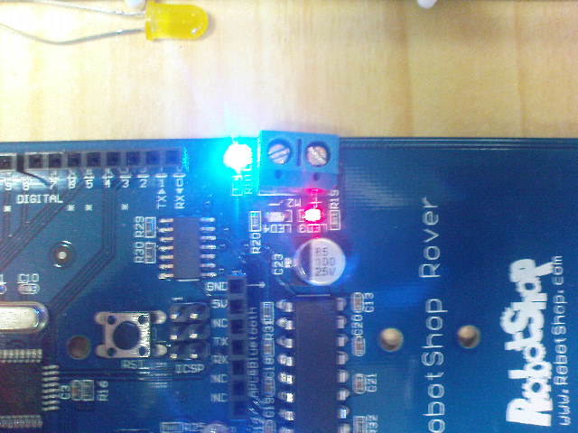

亮紅燈是什麼意思?
查看數: 7528 | 評論數: 5 | 收藏 0
發佈時間: 2011-7-20 20:20
如題: (閃爍) int E2 = 6; int E1=5; int M2 = 8; int M1=7; void setup() { pinMode(E2, OUTPUT); pinMode(M2, OUTPUT); pinMode(E1, OUTPUT); pinMode(M1, OUTPUT); Serial.begin(9600); } void loop() { ...

blessedlife 發表於 2011-7-20 21:23:13
剛剛試了
7.2V電池 15T馬達
紅燈還是依樣在閃爍
但H橋發燙
rayrider 發表於 2011-7-20 21:06:28
應該不是,電流太大應該有自動復位保險絲把它停掉。
