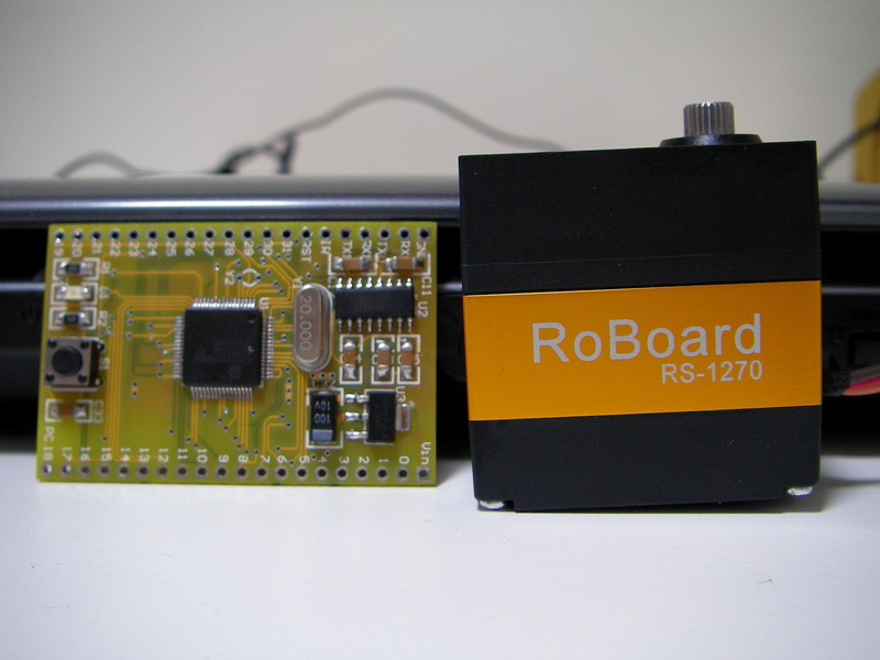

朋友己做好新一代的控制板了,將會使用到 TK05 上 電源 : 5v 尺寸 : 51.28 x 33.57 mm 最厚部份尺寸 : 7.8mm 輸出訊號 : 0-26 腳 (PWM) (0.5ms - 2.5ms) 支援 27 顆伺服馬達 通訊協定 : RS232 控制支援 : 直接支援 ...

mzw2008 發表於 2011-7-28 17:43:20
我知道...我的意思是..
使用者若是小SERVO, 要求空間小還要接東接西會比較麻煩
所以才說類似在加一塊上去
不過也還好啦, 那個自己焊也很容易

avkeith 發表於 2011-7-28 04:04:24
M大,不是啦,Servo 供應的電源不包括在這 5v 內。
那些小孔全是 PWM 的訊號供應,Servo 另接電源供應及共地便可以了。
Servo 太多種類的電源輸入,太煩了,及每個 Servo 起動時 A 數也不一樣,
所以只供應訊號啦。
mzw2008 發表於 2011-7-28 03:09:49
這實在太讚了XDD
有考慮出類似arduino那種擴充板嗎?
這樣小電流的SERVO就可以直接插
