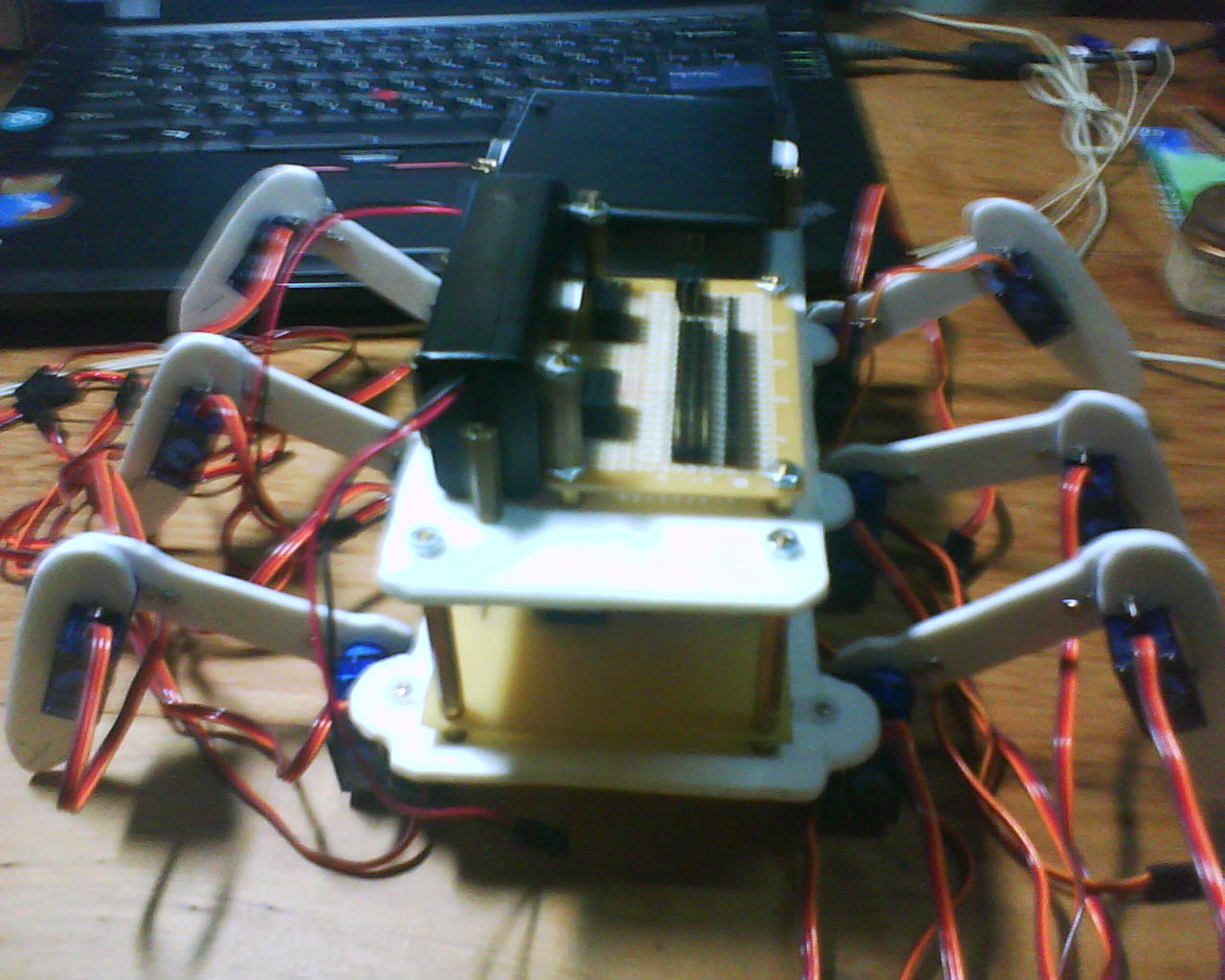

本帖最後由 GCY 於 2011-7-30 18:53 編輯 如果用一個panasonic的9v電池給三個Arduino(Atmega328)供電是不是運作時會有電流不穩定的情況發生呢? ========================= 問題解決了換上鎳氫電池就OK了XD ...

鯨魚大誤會了,9v電池給控制板servo是另外四顆鎳氫電池,我把panasonic的9v電池換成金頂的鹼性電池確實就解決問了:)
目前能夠站立但是有點太重還是要做點修改XD
mzw2008 發表於 2011-7-31 16:56:58
啊咧我就知道一定接了怪東西
居然用來控制六足
這得裝7.4V 的鎳氫或鋰電
你用9V馬達會有危險喔
反正arduino 只要6V以上就會動
