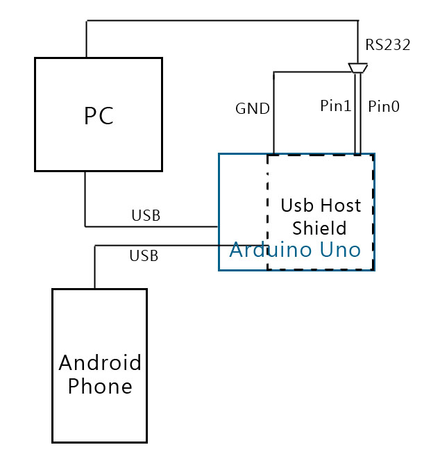

最近在寫 Android + Arduino (ADK) 的應用 那現在手機傳資訊給 Arduino Uno,然後我希望能夠用 RS232 把資訊再傳出去 目前架構是這樣 因為看到說有用到 Serial 的話,pin0 pin1 會變成 TX RX,所以我接成這 ...

將轉板上的 TX RX 短路做測試後,一樣收不到資料
IC應該真的壞了…
感謝以上各位回答
mzw2008 發表於 2011-8-22 14:54:15
我在想你是不是把完整接線圖PO上來
以及這塊轉接板的規格也PO來看一下
感覺哪個關鍵處弄錯了
Natsu 發表於 2011-8-22 11:57:30
設定正確
也試過各種baudrate
sinocgt 發表於 2011-8-22 08:42:51
tera term 上會出現亂碼,你的baud rate有設定正確嗎?
Natsu 發表於 2011-8-22 00:40:01
不過在沒用轉接板時
把 Uno 的 pin0, pin1 接到 RS232 的 2, 3 上( RS232接在電腦 )
用 tera term 監看 RS232 COM
當手機傳訊息給 Uno 時,tera term 上會出現亂碼
這樣不是就有資訊傳出去的意思嗎?
所以我把 pin0, pin1 接在轉板上的 TX, RX 不是就是在做轉換的動作嗎?
但手機傳訊息,tera term 上什麼都沒顯示…
mzw2008 發表於 2011-8-22 00:12:53
VCC/GND要給5V吧 (仔細看該板子需求)
另外...接了本來就沒事發生啊
你得在arduino 寫程式能IO TTL 腳位
電腦也得有程式可以IO該COM
這樣才會有資料來回的感覺啊
只是接線..本來就不該有事發生吧XDD
